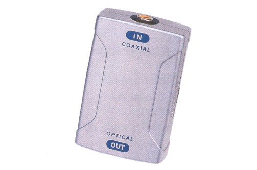

Avevo pensato di procurarmi uno sdoppiatore per l'ingresso ottico dell'ampli ed un adattatore da coassiale ad ottico per il Player , a quel punto collegherei tramite HDMi la ps3 ed il player alla tv e per l'audio sfrutterei l'uscita ottica della ps3 e quella coassiale (convertita in ottica) del player.
Adesso però vedo che gli adattatori che mi servirebbero non sono proprio a buon mercato :
Selettore ottico digitale :
Entrata : 3 TosLink
Uscita : 1 TosLink passiva
Descrizione : Destinato ad un utilizzo con componenti ottici multidigitali e ad un ampliamento della gamma di opzioni ingressi/uscite per attrezzature audio ottiche.
€ : € 36,00
Convertitore audio digitale :
Entrata : Coassiale RCA
Uscita : Ottica TosLink
€ : € 38,40
Quindi le cose sono due :
1 - Compro solo il convertitore da coassiale a ottico e collego il player multimediale all'amplificatore sacrificando la Ps3 alle casse della Tv (visto che sfrutto maggiormente il primo). Se poi una volta vorrò utilizzare l'ampli con la ps3 la collegherò per l'occasione.
2 - Non compro nulla e sfrutto il segnale stereo che mi fornisce l'uscita ottica della tv, tanto la soundbar è pur sempre un sistema 2.1 e la virtualizzazione del 5.1 non credo sia eccelsa.

Io prenderei un sintoamplificatore nuovo a due soldi... probabilmente spendi meno e quelli nuovi hanno millemila HDMI (oltre che il supporto per i formati "extralusso" che non usa nessuno).
Con €200 circa ti prendi questo : http://www.denon.it/scheda.php?codpro=320 (Ampli 5.1 con 4 HDMI)

Le casse mi sono arrivate ieri ed ho fatto un pò di prove. Effettivamente con la codifica 5.1 attiva l'audio si sente in maniera migliore, non dico che renda realmente "avvolgente" l'audio ma risulta comunque più nitido rispetto al semplice stereo e la resa del subwoofer sembra migliore.
Così ho cercato un pò in rete ed ho trovato ciò che mi serviva ad un prezzo più conveniente : il selettore ottico (da due sorgenti ad 1 ingresso) a 7,99 € e l'adattatore coassiale/ottico a 24,99 €.
Così li ho ordinati :D
