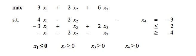

simplesso allegato.
primo vincolo: è già in formato a1x1 + .... + anxn = c
posso evitare di aggiungere una variabile x5 al primo vincolo, tenendo in base x4? così la base iniziale sarebbe x4, x5 (variabile di scarto che aggiungo al secondo vincolo per farlo diventare = e non <=) e x6 (stessa roba nel terzo vincolo) o devo per forza aggiungere una variabile anche al primo vincolo?

provo a rispiegare
di solito, avendo un problema di PL nella forma
z = max sarcazzo
s.t.
3x1+x2<=3
2x2+3x2<=5
lo si mette in forma canonica, facendolo diventare
z= min -sarcazzo
s.t.
3x1 +x2 + x3 = 3
2x2+3x2 + x4 = 5
e poi si inizia il simplesso partendo con la base [x3,x4]
ora, nel simplesso che ho postato io, il primo vincolo è già in forma qualcosa = qualcosa
inoltre, una delle sue variabili (x4) "ce l'ha solo lui" e quindi sarebbe comoda da fare entrare in base, così da far meno conti
quindi: posso fare entrare in base x4 o devo aggiungerci per forza un altra variabile (facendo aumentare di una riga il simplesso)?
non whistlerare se mi sono espresso male, è un esame da 5 crediti e non sono un mathfag

comunque ho risolto, si può non aggiungere e tenere direttamente quella in base
