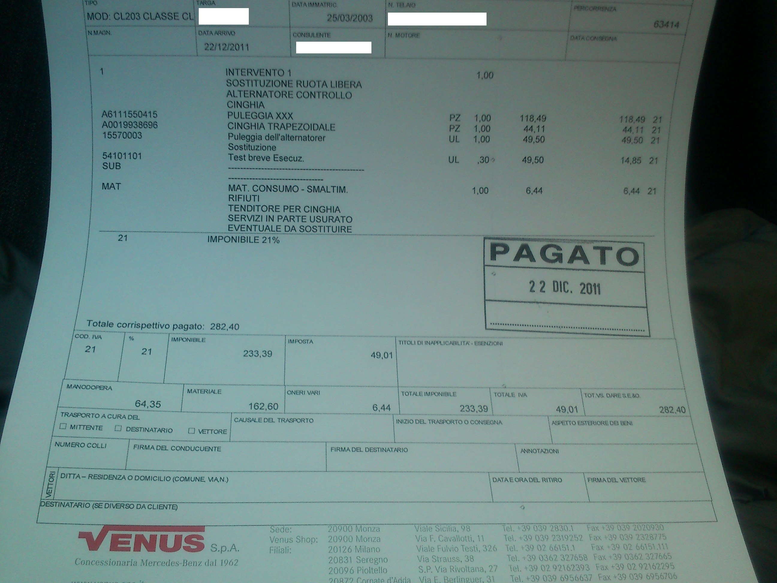

macchina ritirata:
conto totale 282,40€
sotto la fattura :sisi:
ora non sembra piu un trattore, non me ne ero accorta ma di casino a parte il tictac ne faceva decisamente molto di piu
DSC_0128.JPG [ 836.89 | Osservato 34 volte ]

ma il "tenditore per cinghia" non te l'hanno mica sostituito? non per altro, ma se si fotte quello tutto il lavoro è stato fatto in vano, e visto anche che ormai il tagliando l'hai fatto... noi in 15 anni l'unica volta che abbiamo avuto bisogno del carro attrezzi (ok quei 10km li avrebbe ancora fatti, però meglio non rischiare senza servofreno, servosterzo, pompa dell'acqua anche se era sto periodo invernale ecc) è stato per un tendicinghia che stranamente il meccanico non s'era mai accorto fosse problematico...

li ha controllati e ha detto che non erano da cambiare e che eventualmente li facciamo per scrupolo al prossimo tagliando (tra circa 6k km)
