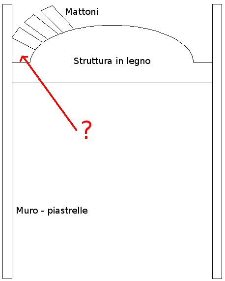

Ho un corridio molto stretto che ho infatti appena piastrellato (la prima idea era doghe ma si sarebbe stretto troppo).
Essendo stretto non posso mettere colonne portanti per l'arco che voglio fare quindi ho un piccolo problema che ho cercato di rappresentare con questo disegno:
In pratica agli estremi dell'arco, cosa ci posso mettere per far reggere il tutto ? ho pensato a qualcosa di ferro che entra nel muro.
Altro problema: nei punti di sostegno ci sono le piastrelle liscie dove quindi non attacca il cemento... devo toglierle o l'arco regge lo stesso ?
A pensarci bene non so perchè ho fatto una struttura in legno così, forse un semplice arco senza i 2 gradini esterni sarebbe meglio...

Prima di levare le piastrelle potresti provare a smerigliarle per rendere la superficie ruvida e porosa in modo che il cemento si attacchi meglio. Non posso garantire nulla perché principalmente io lavoro con legno e cartongesso ma in genere è un metodo abbastanza usato :)

Non funziona, l'arco come schema strutturale nasce per scaricare gli sforzi sui sostegni laterali lavorando sempre in compressione (mi pare di ricordare), quindi devi necessariamente ottenere uno schema del genere:
Se vuoi ottenere solo una funzione estetica, potresti mettere dei tasselli chimici nel muro e agganciarvi una struttura leggera che poi rifinirai con dei "finti mattoni".
Ok, grazie del consiglio.
Ho comprato ieri i mattoni :meschino:
Ma se buco il muro in modo che il muro stesso diventi colonna portante ?

Dipende dal tipo di muro, se è capace di sopportare il carico della struttura (arco) :oki:
Vabbè ma tra mattoni e cemento l'arco peserà 20-30 kg.
Meglio.

Comunque il muro "scavato" per ricavare gli incastri della struttura potrebbe funzionare benissimo se è effettivamente cosi leggera. :look:
Volume tecnico=legnaia :D
Se non mi leggi domani, mi è crollato in testa :?
Cura bene la struttura di supporto, a raggiera...cosi una volta finita la posa e il consolidamento, puoi togliere il supporto a distanza di sicurezza....oppure ricicla i mattoni per altre cose e fai una struttura in cartongesso :look:
Ovviamente con la foto mi riferisco allo schema :look:
Io declino ogni responsabilità :O

Ti serve prima di tutto un supporto ad arco che ti devi necessariamente costruire sulle tue misure tipo quello della foto.
Una volta fissato il supporto potrai appoggiare i mattoni a raggera in maniera da riempire le fughe più strette alla base e più larghe in cima dato che i mattoni sono rettagolari e li disponi in forma circolare è necessario fare così.
Se vuoi un consiglio è meglio che metti delle L nel muro in maniera che l'arco abbia la parte bassa con un supporto, fondamentalmente è il concetto delle colonne in cemento armato, fori il muro ci metti all'interno del tondino di ferro cementato che poi andari a sua volta a inserire nei mattoni.
Premesso tutto questo voglio sperare che non sia una paretina di bucati quella che deve sorreggere il tutto :asd:

Ah piuttosto dfimenticavo, ma i mattoni li vuoi mettere a vista?
Se no conviene farlo con dei normai bucati e poi sagomi la forma dell'arco con il cemento usando il supporto che dicevamo pocanzi...
Beh si, come farlo lo so, il problema era solo il sostegno alla parete.
La casa è un ristorante del 1800... non so di cosa siano fatti i muri ma sono spessissimi :wink:
No no, a vista, infatti ho preso dei mattoni belli.

bene allora non hai problemi strutturali, per stare sicuro è comunque meglio che fai l'ancoraggio ai muri così che anche con il normale movimento strutturale delle pareti l'arco le possa seguire senza venire giù o tirare troppe crepe ;)
L'ideale sarebbe comunque partire da 0 invece che fare lo scalino in quel modo è il muro stesso a creare il supporto e altro non è che una classica cupola come si facevano 3000 anni fa tutta in compressione.
