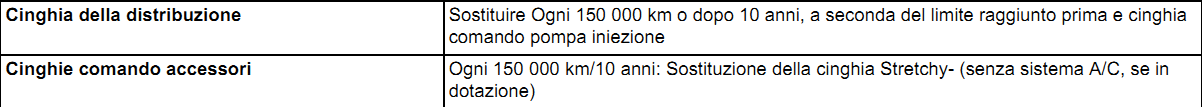

MessaggioInviato: gio gen 19, 2012 1:52 pm
ma non dite cazzate
http://www.etis.ford.com
ford.png [ 20.66 | Osservato 21 volte ]

piu' che il chilometraggio devi preoccuparti dell'eta.
dopo 12anni sarebbe comunque il caso di cambiarla.
